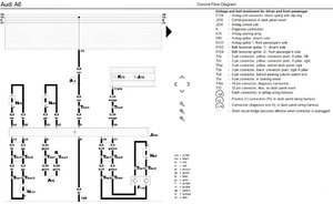

    Всем привет! Помогите разобраться, машина A6C5 2.8 ACK, передний, МКПП, 1998. Проблема в том, что кондер не включается, при нажатии кнопок на климе, под капотом со стороны кондера никакой реакции, ни щелчков, ни звуков. Есть VAG COM, но он для данной машине бесполезен, так как кто то из предидущих хозяев напрочь ампутировал диагностический разъем вместе с потрохами. Подскажите пожалуйста, можно ли на данной машине проделать самодиагностику через климат контроль, подобно, как на С4?
  13. Valperal
    Valperal Участник форума
    26 дек 2013
    146
    A6C5 1.9TDI AFN'97
    я бы на вашем месте все таки поискал точки присоединения диагностического разьема, врядли вырывали все, там так-то 3 провода из которых два это питание, одна из точек под правой стойкой в ногах пассажира, если по схемам не найдёте, смогу поподробнее сказать. Я там выискивал линию на блок подушек, но шина данных идёт одна на все блоки.

    Вот страничка из эльзы, но это по моей машине, может быть есть отличия, так что лучше уточнить по своим схемам. Нас интересует линия "К" - 7 контакт диагностического разьема. Далее после шины соединений идет разьем "Т3а" и первый контакт. У меня он находится в группе разъемов под крышечкой с правой стороны в ногах водителя (right A pillar). Крышечка - это часть внутренней отделки, держится на двух болтах под заглушками, их откручиваем, вытаскиваем пластик и видим колодку с разьемами. Нас интересует сдвоенный разьем черного цвета, одна часть на 3 контакта, вторая вроде на 15, но не все задействованы, он прямо с краю у меня был. Смотрим на 3х контактный разьем, у него контакты покрупнее, да и думаю сразу будет видно, у него первый провод и есть наша искомая шина. Вот только по схеме у меня показано, что провод по цвету зеленый с красной полосой, но у меня он полностью темно-зеленый был. Проверял так: когда вытаскивал разъем -связь с блоком подушек (куда он идет) пропадала, вставляешь - востанавливается. Так что, уверен, можно к нему цепляться для диагностики. Ну или как вариант смотреть по схемам где еще участвует диагностический разъем и смотреть ближайшие точки к нему.

    Так-то провод К-линии не в магнитоле, а в машине. Машина точно ауди?...
    http://www.ertasvc.ru/tovar/Audi-Concert-Blaupunkt.htm
    По картинке volperal`а с большой долей вероятности провод будет зелено/красный и в косе на магнитолу...

    Тогда лучше климат, он у всех более менее похож вроде. Опять же по Эльзе и по моей машине , на контакте "C4" идет К-линия.
