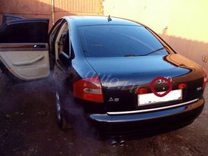

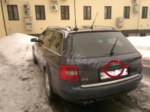

    А как с багажника двери закрывать? Я что то там кнопок не нашел! У меня седан!

  12. mars_r
    mars_r Живу я здесь
    16 янв 2013
    2.067
    A6/C5 2.4, ALF 97г
    А ключ там куда вставлять? Что то я не видел замка там!
  13. alexson.75
    alexson.75 Старожил
    16 дек 2010
    14.365
    A6/C5 03г.2.4Q Avant,АКПП
    ты на какой машине то искал,на Ауди С5 все есть,

  17. mars_r
    mars_r Живу я здесь
    16 янв 2013
    2.067
    A6/C5 2.4, ALF 97г
    О! И в правду есть, да ещё и как центральный работает! С пластинкой сливается, я и не замечал его!
