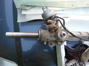

    парни, все наверняка знают, кроме меня:
    на диагностике сказали, что нужно подтянуть рулевую рейку. здесь на форуме я нашёл некую инструкцию. но возник вопрос: каковы должны быть симптомы, что бы требовалась подтяжка рейки? и стоит ли самому пробовать, не имея опыта?

    симптомов не много,думаю даже всего один,это стук,не грохот,а именно стук,другие симптомы мне представить сложновато,в подтяжке нет ничего сложного кроме как стронуть кайку,которую собсна и подтягивают,т.к. она бывает "черезчур" законтрена,а так других трудностей не должно быть,подлезть можно с левой стороны(арки колеса),там рулевая тяга проходит через пластиковый щиток с отверстием под нее,нужно отщелкнуть этот щиток(он закреплен на пистонах/клипсах),далее его отвести к стойке и откроется проем к рейке,там снизу рейки в районе выхода вала(к которому через кардан подсоединена рулевая колонка) есть гайка,вот такая:
    на фото рейка лежит "вверх ногами",подтяжку желательно производить на "вывешенной морде",например на стойках-треногах,так же желательно производить эту операцию вдвоем,один подтягивает,второй крутит руль влево-вправо(движения порезче,такие же как при выявлении стуков в рулевых тягах/наконечниках/рейке),не переусердствуй при затяжке,а то руль может "закусывать",подтяни немного,покрути руль от упора до упора,если остался люфт/стук и нет "закусывания" руля в каком либо из положений,то можно еще подтянуть,прекратить подтяжку если:
    1.руль стал "туже"
    2.люфт/стук "ушел"
    3.появилось "закусывание"/подклинивание руля при его вращении в каком либо из положений,может так быть что в среднем положении все ок.,а в каком либо из крайних руль подклинивает,если так случилось следует немного "отпустить" гайку,до момента когда исчезнет подклинивание.
    в кратце как то так.
    пы.сы. да и еще,может так случиться что при достаточно сильной подтяжке(ну как бы при большом угле поворота гайки,думаю когда этот угол больше четверти или пол оборота) рейка может потечь,при чем не сразу,
    суть в том что чем сильнее поджимаешь рейку,тем сильнее она "уходит" от соосности с сальником,т.е. центр диаметра рейки сильнее уходит от центра диаметра сальника,но это при большом люфте,рейка уже не подстукивает а стучит,
    ну и естественно подтяжкой стоит заняться,если это вообще люфт в рулевой рейке а не в рулевых тягах и наконечниках,тут важна хорошая(грамотная) диагностика.

    спасибо, всё очень доступно объяснил:rock:

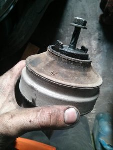

    Пока добирался до актуатора, вот такую биду обнаружил. Металл полопался вокруг крепления опоры. Под замену опору или эта шпилька держится там где-то дальше? И вообще не пойму, что это за опоры, это не оригинальные? Колечек не нашел на них чет.
