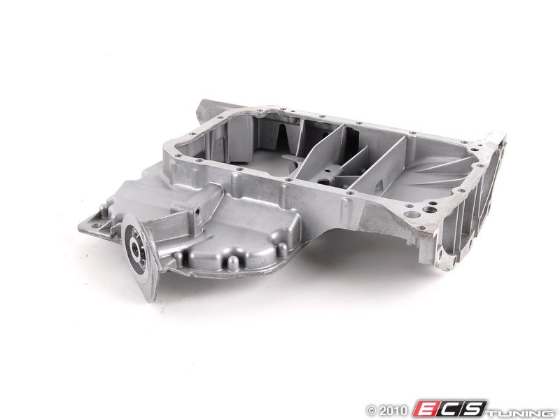

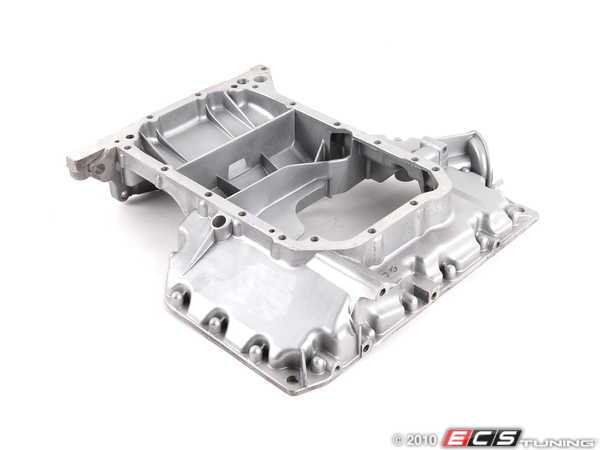

    Ну что други, накосорезил я в очередной раз :) При замене МСК на 3-м цилиндре у дальнего выпускного клапана один сухарик улетел в маслопровод (Как это у него получилось до сих пор не понимаю - улетел во время засухаривания, через дырку тарелки, мимо пружины. Специально так не получится). В полный рост встает вопрос о том как его оттуда доставать????
    Вижу 2 варианта - выловить магнитной указкой, канал прямой - вдруг повезет, или скидывать маслянный поддон. Вот собственно про поддон и хочу спросить: если нижний снять, а он ведь спереди, то в ту часть верхнего поддона, что ближе к маховику можно подлезть? Или это у меня полный ахтунг вышел и придется средний поддон тоже скидывать?

    Так в том и дело , что когда я читал дальше списка дело не тронулось. И думаю не тронится.
    Пробуй указкой лови. Сняв нижний поддон врядли подлезешь, так он дает в основном доступ к насосу. А ваобще скинь средний поддон и не парься, там работы то не много, за день управишся.

    Не на чем дрыгатель вывешивать :( Я уже начитался в интернете, народ как правило забивает на сухарики в картере. Главное чтобы он всетаки там оказался, а не залип где-то в районе клапанов. Он как-то тихо и незаметно просквозил, я даже заметить не успел куда собственно. Вроде все осмотрел и прощупал, в голове не должно быть... Завтра МСК на второй голове поменяю и буду думать как быть :shock:

    Так он просто в картер упал? Если да, то пофиг, сетка фильтра не пропустит. Тыж про маслоканал писал
