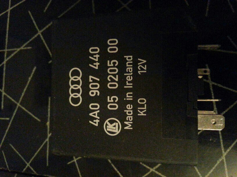

    Писал уже. 361 реле нужно. От него питание привода складывания по 2 провода на каждое зеркало и 2 или 3 провода на кнопку. Посмотри схему в эльзе, там предельно все просто. Неудобно все по фен шую делать, так как тесновато там с проводами.[​IMG]
