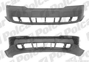

    подскажите пожалуйста в чём различие бамперов 4B0807103AF7DL и 4B0807103BA7DL

    а разве не такой у меня номер детали 4B0807103AF7DL

    Сергей, но бампер у меня такой как на рисунке
    и по Polcar тоже бёться как он

    получается что у меня стоит старый??? или я что то не догоняю :)

    Вроде всё расписал, куда уж подробнее? :)
    Что стоит на машине, я не знаю - предыдущий хозяин мог, например, приварить туда рессору от трактора Беларусь.
    Что такое Polcar я не знаю. Программа для подбора запчастей VAG - это ЕТКА. По ней на конвейере на Ваш Ауди установили 4B0 807 103 BA 7DL
    Не получится поставить бампер от рестайла 02-04г.г. А 97-99 и 00-01 махнуть можно, по креплениям и геометрии это одно и тоже. Чем они отличаются - могу только догадываться - ПТФ крепления - решётки (в минирестайл 00г не вникал). Ничего страшного в доработке на месте не вижу.

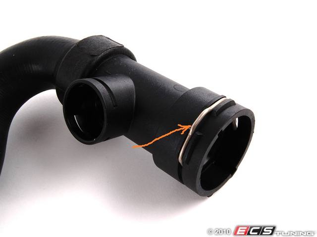

    Народ,не могу найти в программе номер вот такой скобы
    Она стоит на патрубке верхнего выхода из радиатора

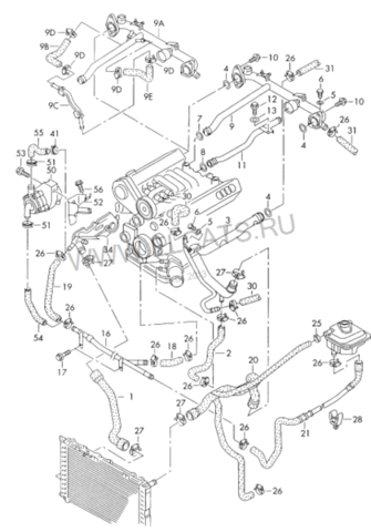

    По программе как-бы номер 27 должен быть :
    Но почему то выдает обычный пружинный хомут (который туда ну никак не встанет)

    1J0121142 32mm

    Спасибо дружище
    А как ты нашел номер? :confused: В какой программе?

    Да,на 2.7 показывает
    А на 2.4-2.8 почему то нет

    особености програмы так сказать,на 2,8 показывает хомут,который стоял на С4 с простыми шлангами,а на С5 уже быстросъемные муфты с пружинкой
