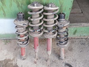

    Парни, чтобы на а6с5 поменять опорный подшипник стойки, нужно все рычаги откручивать?

    ну скажем так,для того чтобы снять стойку их вообще не нужно откручивать,нужно лишь открутить нижний болт крепления амортизатора к рычагу и 2 гайки крепления верхней опоры к кузову,но дело в том что опорного подшипника там нет в принципе,как такового ибо стойка не вращается при повороте поворотного кулака.

    а сверху на стойке подшипник, который в корпусе и крепится тремя болтами- опорник, по сути? он ведь может на кочках издавать постороннее бряконье?

    нет,сверху на стойке тарелка пружины и верхняя резинометаллическая опора,которая посредством 2-х шпилек крепится к салюминовому треугольнику,который в свою очередь крепится к чашке кузова 3-мя болтами,вот фотка стоек,сверху описанные мной шпильки,больше там ничего нет,
    брякать может не до конца затянутый шток амортизатора,либо опора должна быть разбита в хлам,больше там брякать нечему,
    упомянутые тобой опорные подшипники стоят на МакФерсонах 45-го кузова.

    спасибо. пойду тогда за опорой двигателя. значит, она.
