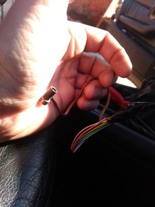

    не подскажете что за провода торчат у меня из-под тоннеля слева от пассажира. один провод похож на шнурок от антенны. ткните мордой пжлст:)

    скорее всего к штатному телефону шли,на "бороде" торпеды нет следов от стоявшей когда то подставки под телефон?

    вся хрень в том, что нет и намека на присутствие телефона :shock:
