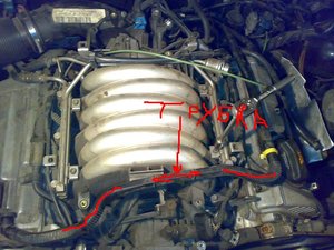

    Друзья Пришло время весеннего ТО Получился внушительный список Но некоторые позиции не могу подобрать правильно А именно :
    Машина А6С5 двиг 2.4 arj Vin wauzzz4bzxn104919 Коробка автомат
    Шрус внешний Помогите у кого есть етка
    И не могу найти вот эту трубку в каталоге экзиста , кто нибудь знает для чего она и номерок ? и фильтр салонный
    Заранее благодарю :rock:
  19. Alex_z
    Alex_z Старожил
    13 июн 2008
    17.860
    Корея Северная
    A6 C7 2.0TFSI 2017
    1. фильтр салона до 10\98 г.в. 4B0 819 439 A
    после 10\98 до 05\01 г.в. 4B0 819 439 C
    2. "трубка" - патрубок вентиляции картерных газов с клапаном. 078 103 224 R. Стоит дорого. Есть китайский недорогой заменитель Топран или Ханс Прайс. Номер не помню. При желании поиском по форуму можно найти
  20. cezapr
