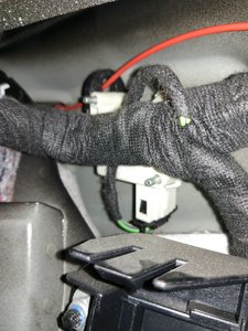

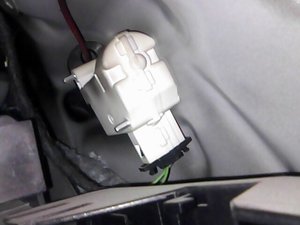

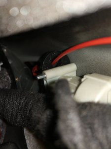

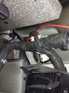

    Как оказалось, надо еще тягу соединить!)) Получается она попросту свободно болтается. Лючок открыт, когда машина заблокирована.
    Как там это сделать? Наощупь получится?
  2. СЛАВИК 21
    СЛАВИК 21 Живу я здесь
    24 июл 2014
    4.304
    АУДИ Q7 3,0TDI
    вообще там все с тягой вместе снимается. и одевается так же на месте ее трудно снять (или вообще невозможно даже)
  3. СЛАВИК 21
    24 июл 2014
    4.304
    АУДИ Q7 3,0TDI
    снять и поставить замок 8минут дел. дольше с обшивкой возиться чтоб не мешала
  4. Андрик78
    Андрик78 Старожил
    22 июн 2012
    20.388
    Q5
    А еще и обшивку снимать нужно? (( Без этого никак нельзя? :shuffle:
    И, выходит, тягой там в "дырке" можно наощупь зацепиться?
  5. СЛАВИК 21
    24 июл 2014
    4.304
    АУДИ Q7 3,0TDI
    ну про обшивку эт самому *на месте* смотреть надо полезешь или нет. а тягу ничего сложного нет чтоб просунуть. можно просто резинку снять уплотнительную (на крыле вокруг *дырочки* где тяга ходит) и все

    Починил я свой замок. Все работает и радует! :)
    Спасибо всем за фото и советы!
