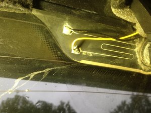

    Всем привет. Столкнулся я с протечкой заднего дополнительного стоп-сигнала. Вода текла давно , как оказалось. И вот стекала и к самому приводу. Там рядом с ним есть два провода , которые приклеены к стеклу и между ними спираль. Вот эта спираль отгнила и порвалась. За что отвечает эта штука?

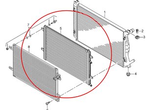

    Для чего предназначен радиатор, выделенный красным кружочком? Какая жидкость в нем циркулирует? Верно ли утверждение слесарей, что это радиатор акпп и циркулирует в нем коробочное масло? А то он начал мокреть, а оставаться без масла в коробке как бы не хотелось)
    4F0145804K - номер радиатора

    Да,это радиатор ATF.
