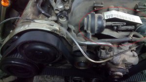

    Добрый день форумчане.
    Подскажите, что это, обведённое красным. Разобрал морду для замены ремня ГРМ. Движок BBJ.
    Один шток на этой штуковине обломан.
    До этого машина тупила. Потом перестала заводиться (правда на улице -25 было)
    Из ошибок по двигателю:
    17831 - Secondary Air Injection System; Bank 1: Insufficient Flow
    P1423 - 002 - Lower Limit Exceeded - Iaiinoiyiii
    18090 - Powertrain Data Bus: Implausible Message from ABS Controller
    P1682 - 002 - Lower Limit Exceeded - Iaiinoiyiii
    P1682 - 008 - Implausible Signal - Iaiinoiyiii
    Еще какая то трубка была порвана, соединил прозрачной капильницей. Эта трубка для чего?

    A3\8P\2,0Т\Q
    Клапана управляющие заслонкой(флейтой)в впускном коллекторе.

    A6 C6 3.0 BBJ 2005
    #1085 technolint, 6 фев 2017
    Благодарю. Сейчас буду изучать.
    Тупить из-за этого может? т.е. разгон медленный, как будто лощадей 100, а не 218 в движке.
    Указанные ошибки с этим механизмом связаны или нет? Или ещё сюрпризы есть?
    А тонкая порваная трубка уходит внутрь? не видно куда. Она к чему?

    A3\8P\2,0Т\Q
    Тупит скорей всего из-за подсоса воздуха(порванной трубки).
