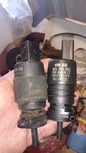

    Ina 534 0375 10 Получается этот
  2. Грошихин Роман
    Грошихин Роман Живу я здесь
    25 дек 2011
    1.954
    A6C6 2008г 2.0TDI
    Я брал оригинал за ролторы тыс. Есть и заменители, которые дешевле.
  3. Грошихин Роман
    25 дек 2011
    1.954
    A6C6 2008г 2.0TDI
    Да иновый насос качает получше. Незнаю какой принцып работы у этих насосов,но новый выдает давление побольше. Это видно по работе омывателя.
