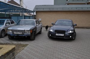

    Всем привет у меня следующая ситуация,а6 2008г переделана в рестайлинг! При моргании дальним светом не рабатают галогенки в фарах,и еще не работают повторители поворота в зеркалах.Кто в Москве возьмется глянуть мой авто?Хочу что бы работали галогенки при включении дальнего и повторители поворота в зеркалах!

    В рестайле идёт дополнительный провод к галагенке , а в до рестайле его нет , поэтому простым переставлением фары все опции не станут работать !
    Вопрос надо задать "мастерам" которые вам фары меняли и пусть доделают всё правильно т.е. хотя бы возьмут управляющий сигнал со шторки и через "ключ" подцепят галагенку , тогда будет моргать как в штатке (при этой доработке дальний свет усилится галагенкой , что есть очень ГУД !)

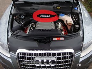

    Друзья, с вот этой детальки под капотом 06E1039260 пропала эмблема
    Где такую можно заказать отдально? Быть может, у кого из вас завалялась?

    06C103940C
