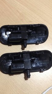

    купил веерные..фигня...то низко брызгают..делаю выше то в капот бьет..проставки ставил и за форсунками (ближе к фарам) и перед форсунками (ближе к лобовому).. та ж фигня...

    такие вот

    Я се тож такие поставил, не без гемороя, но поставил. Пришлось немного подпилить сами форсунки в районе распылителя, что б наклон был больше, и немного выгнул место посадки форсунок под капотом. Результат : брызгают туда , куда надо, расход омывайки уменьшился значительно, немного не попадает в левом нижнем углу. Делал так же как здесь https://www.drive2.ru/l/611504/ , про адаптеры не парьтесь - бесполезны.

    Тоже самое, делал по этому отчёту, отписался в своей теме по машине.
    П.С. Адаптеры нужны для дорестайлинга, на наши с тобой машины не нужны.

    как бы не было но на пассике (б5+) веерные были намного лучше..и реально обрызгивали все стекло как надо...жаль на ауди таких не найти... и еще если у кого завалялись форсунки старые 3 струйные за пивасик заберу
