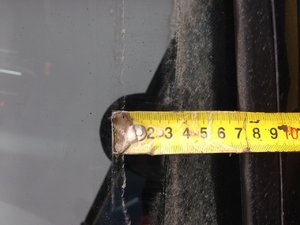

    У меня было примерно так же как у Тебя было раньше,стекло левое забрызгивало,потом поставил по ELSA,стало примерно так,как и у Тебя сейчас-стекло стало чистым.Минус установки по ELSA(я выше писал)-увеличивается неочищенная зона у стойки,плюс-чистое левое стекло и дворников не видно.(под капот "прячутся")

    покатаюсь посмотрю как будет..а то так да на 3 см обзор уменьшился...

    У меня примерно так же, как у тебя сейчас. Ну, может, чуток поменьше. На трассе закидывает на левое стекло, но правда, когда обильно поливаешь)) Закидывает не сильно, просто струйки стекают. При городском режиме движения, не закидывает.
