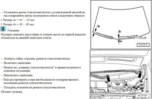

    Щётка левая близко к левой стойке поднимается.

    надо сам поводок ниже сделать или как?

    Да,поводки нужно выставить по ELSA,но при этом увеличится неочищенная зона у левой стойки.
