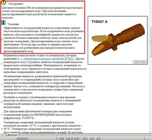

    Сам прифигел, но Игорь прав:

    Андрей, они передумали...
  4. Alex_z
    Alex_z Старожил
    13 июн 2008
    17.860
    Корея Северная
    A6 C7 2.0TFSI 2017
    Да наверно пох чё лить по большому счету
    Но уж если залита дистилированная , то солить ее нет смысла

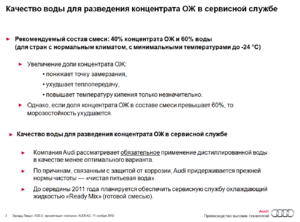

    Получается передумали заливать чистую воду,т.е. в 2011 году хотели заливать готовую ОЖ,потом чистую воду и потом дистиллированную?,да какая вода может быть чище дистиллированной:confused:

    Не скажи...накипь от любой воды образуется,(даже супер очищенной)от дистиллированной практически нет.

    Не внимательно ты читаешь.
    Применение дист. воды менее оптимальный вариант.

    Ну-да,прошу прощения,сплю уже..тогда не понятно почему ELSA противоречит этому документу,опять передумали,:shock:т.к. этот документ 2010 года,а ELSA 2016.

    SOST главнее Эльзы.

    Тут спора нет...но они на шесть лет старше.

    Ваг сейчас и готовый оригинальный антифриз выпускает, ничего не надо разводить G013774M2
