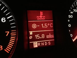

    Что это? Уровень и температура в норме

    Это холода.

    Спасибо. Значит датчик глючит или разъем, завтра посмотрю

    Либо вместо антифриза залил саранской шняги, либо датчик уровня покрылся какими-то окислами, плёнкой. Короче сопротивление велико между контактами датчика.

    После замены ГРМ появился, но не сразу, трогали разъём наверно

    Ну тронули/сняли/одели, что ему от этого станет?!
    Антифриз нужно заливать оригинальный и разводить питной водой, а не дистиллятом. Соли разведи в стакане воды чайную ложку, долей в бачок.

    В машине тепло

    серьезно?
    вроде всегда считалось,что дистилированной надо разводить :shock:

    Не видел, чтобы ваг рекомендовал лить дистиллированную воду.
