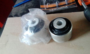

    Всем доброго дня! Помогал товарищу с подвеской на с6 он рычаги восстанавливал сайленты заказал комплектом, и два оказались на 5 мм меньше в диаметре у себя померял токая же фигня хотя по номеру бьётся на с6, на нижний передний рычаг. Покарал оказывается их два вида 50 и 55мм
    Если кому нужны отправлю безвозмездно
    IMG_20160923_093555.jpg FEBEST ADAB-016
