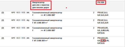

    А почему:

    Наверное инженеры ваг решили что этого достаточно, да и не амортизатор увеличивает клиренс.

    А как же это:
    ...то есть:
    :confused:

    Клиренс увеличивает или уменьшает пружина, в данном случае высота расположения чашки пружины на амортизаторе.Задача амортизатора гасить колебания пружины и более ничего.

    Это не моё предложение, а VAGа....разницу в клиренсе между 1ВА и 1BR(спереди) обеспечивают только амортизаторы.(высота крепления чашки пружины на них)

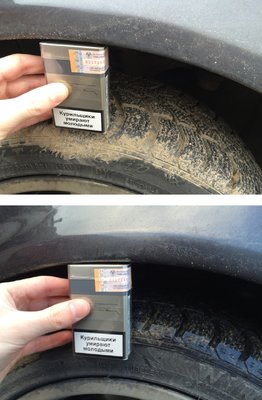

    А вы как мерили, сравнивали амортизаторы? Подвеска ППД, даже внешне выглядит сильно выше подвески 1ВА, и разница там явно не в 1см.
    На фото подвеска 1BR и результат её замены на 1ВА.

    Да, сравнил амортизаторы, других вариантов у меня не было.
    Я же написал выше, что с учетом геометрии, разница между амортизаторами в 1 см даст увеличение клиренса на 1,2 ... 1,5 см.
    Вот очень хотелось бы узнать про разницу именно в амортизаторах.
