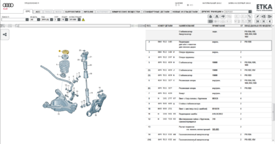

    И по "подкладке для ППД" вопрос. Для моего VIN на схеме ETKA эта деталь присутствует, но нет ее номера. Она "едина" для всех, т.е. 8E0512145?
    АндрейР нравится это.
  6. АндрейР
    АндрейР Желаю чтобы все!
    19 апр 2004
    66.172
    A3\8P\2,0Т\Q
    Да, одна для всех. 8E0512145
