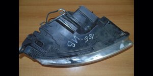

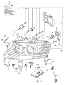

    Парни, всем привет. Нужна помощь по определению фары на роуд А6С6. Надо заменить основную фару, но как определить, праворукая она или леворукая? На самой фаре наклейки нет. Есть наклейка на блоке розжига. №4F0 941 329 D — это на моём, на доноре такой же номер, только буква В.
    В связи с этим, у меня вопрос: как наощупь определить фару не имея основного номера (нет наклейки), европейская она или праворукая и подойдёт она мне или нет? У меня фара с AFS.

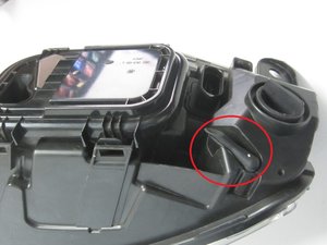

    Галочку на линзе посмотрите, лампочку снять и посмотреть, _/- , если такая то левыйруль
