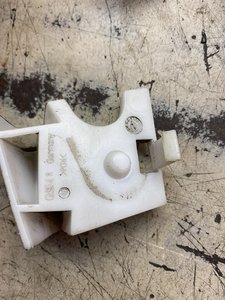

    Всем доброго.Кто нибудь знает где на наших фарах находиться вентиляционные отверстия?Перелопатил весь нет,не могу найти ни одного фото.

    В крышке пластмассовой..

    Уверены?Смотрел не нашёл.Там где выступ в виде трубки ,просто глухая

    Ищи такую трубку.

    Я снимал фары,но трубок не заметил,на туманках такие есть.

    Может просто потерялась, но быть должна.

    Андрей вот посмотри с правой стороны не она

    Похоже...у углу фары она и должна быть.
