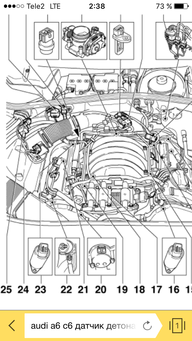

  3. kinotatr
    kinotatr Участник форума
    28 апр 2015
    236
    A6/C6 3.2Q 06г.
    Под номером 16 и 32 датчик, что это?
      410,7 КБ
      43
