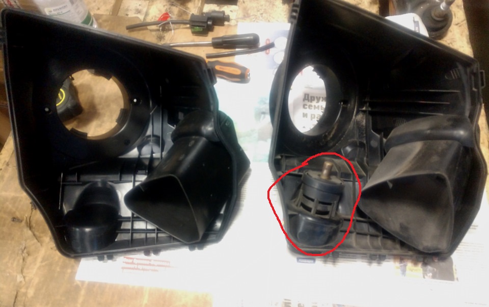

    Кто точно знает,что это за фигня на корпусе воздушного фильтра (то ли клапан какой-то то ли х.з. что это) и для чего оно?

    Это не фигня, а клапан. На дизеле такого не видел, он есть только в другом исполнении, на фото он у тебя лежит на заднем плане.

    Если не ошибаюсь, это клапан для забора теплого воздуха, но не уверен

    На дизеле такой же самый. Как раз в субботу менял фильтр, обратил внимание
    И к нему трубка гофрированная приделана
    Суть в том, что один чел так и написал,что это как раз трубка для забора теплого воздуха в зимнее время. Через эту трубку сосет воздух около выпускного коллектора. Управляется это дело термостатом,встроенным в этом клапан.. Он несколько корпусов проверил (то ли на разборке работает,то ли еще как-то с запчастями связан), говорит только в одном из пяти этот термостат как положено работал, остальные были постоянно открыты. Как следствие - постоянно сосет горячий воздух от коллектора ,зимой не критично,а летом жопа получается. Советует эту фигню заглушить.
    Кто что думает? Мне кажется, дело он говорит.

    Левый корпус от дизеля, правый нет. Дизелю чем холоднее воздух тем лучше, в дизельном корпусе тоже стоит клапан открывает заслонку, только в части корпуса который к кузову пристегнут. Чуть позже посмотрю как он правильно обзывается;)

    Да ! У меня точно такой же корпус с таким же клапаном. И к нему шланг приделан,уходит вниз. И так же еще люди отписывались на дизелях,что у них такой же. По программе такой корпус идет "для стран с холодным климатом" . Может у тебя не такой,потому что машина пригнана ? У меня дилерская
    Это другое. Там треугольная заслонка со стороны крыла, открывается через клапан при подаче вакуума по трубкам. Это у всех есть.
    Вот именно. А теперь представьте,что летом через этот открытый клапан сосет раскаленный воздух из подкапотного пространства
    Может и от объема,а может от страны для которой авто делалось.

    У меня тоже нет.Авто для стран с жарким климатом.

    Даже не мог подумать, какая либо информация о корпусе ВФ у меня просто отсутствует. И получается век живи век учись.
    С чего ты взял что он у тебя не работает? Если даже так и это тебя напрягает то его не составляет труда перекрыть по крайней мере на лето. Больше всего от того что его перекроешь ничего не почувствуешь.

    У меня стоит этот клапан в корпусе. Исполнение "для холодного климата".

    Пальцами пробовал - сжимается нормально. В следующий раз, при замене фильтра, попробую, вытащу его, погрею.
