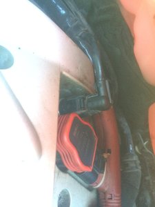

    Что за датчик подскажите плиз.

    Клапан фаз газораспределения.
