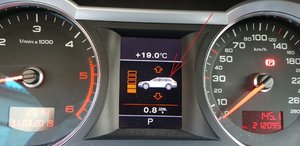

    Сегодня посмотрю. И кстати почему постоянно показывает желтый аккум при старте?

    Попробуй зарядить либо поставить новый акум., уже проходили это.

    Вот тебе и ответ про ЕСП заодно :)

    То есть эта проблема только в акуме?

    из за него может быть куча проблем) нужно проверять

    У меня при разряженом аккум. гарела лампочка ESP , жёлтый аккумулятор и перечёркнутый ручник. При этом были ошибки в ряде блоков. Зарядил аккум. и всё исчезло.

    Понял, буду решать!
