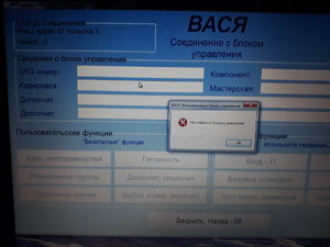

    Товарищи, образовалась проблемка, попробую описать в кратце. Не так давно начало выбивать все блоки в ошибки, когда крутишь двигатель выше 3500. Подключил Васю, посмотрел, ошибки типа: Слишком высокое напряжение (Превышен верхний предел). Почитал на драйве, сделал вывод, что накрылся реле-регулятор в генераторе (Генератор Валео 180А). Заказал, отогнал товарищу на замену. Регулятор был куплен новый, оригинал Валео. После замены ситуация не изменилась. После 3-х с лишним тысяч оборотов напряжение с нормальны 14.3 резко подскакивает до 17 с лишним. Хорошо, что на каждом блоке стоит защита. Есть у кого какие идеи? В какую сторону копать?

    У меня такое было когда плохо законтачили фишку на РР. Она туда туго вставляется.

    Тоже сперва подумал на фишку. Снял, посмотрел, пошевелил. Контакт чистый, поджатый, садится плотно.

    Значит нужно проверить цепь дальше от фишки в сторону ЭБУ. А токосъёмные кольца на якоре нормальные?
