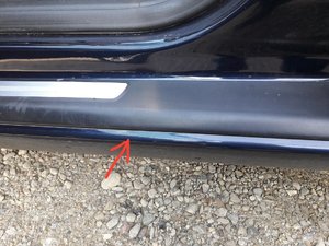

    Может, дверь провисла? Отрегулировать нужно.
  2. Андрик78
    Андрик78 Старожил
    22 июн 2012

  4. Matvey 190
    Matvey 190 Завсегдатай
    20 ноя 2014
    911
    A6/C6 2.4 BDW multitronic 2006 г.
    Все четыре тогда. Провис разве регулируется?
  5. Андрик78
    Андрик78 Старожил
    22 июн 2012
    20.387
    Q5
    Логика проста моя: у меня не трется, значит, твоя провисла :wink:
  6. Matvey 190
    20 ноя 2014
    911
    Логику я понял. Все четыре двери трут
  7. Андрик78
    Андрик78 Старожил
    22 июн 2012
    20.387
    Q5
    Ничего себе...
    Значит, так было задумано))
  8. Masterz
    Masterz Живу я здесь
    16 июл 2006
    2.316
    Латвия
    A6 AvQt '08 2.7TDi 6HP
    Почитай про пластины в дверные петли. Поиск по 7L5831483.
  9. Matvey 190
    20 ноя 2014
    911
    Читал. Смотрю по молдингам ровно, но видимо небольшой есть, раз трут
  10. Андрик78
    Андрик78 Старожил
    22 июн 2012
    20.387
    Q5
    Вот, я нашел ту самую тему.
    http://www.audi-club.ru/threads/zaschita-i-remont-porogov.313735/
    Чисто предположение, что тереть порог могут резиновые вставки по низу двери.
  11. Matvey 190
    20 ноя 2014
    911
    По молдингам ровно
