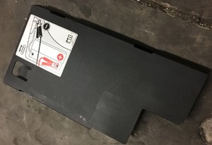

    15360428091052100587982.jpg А у меня на кожухе АКБ вообще ничего не нарисовано, поэтому и заряжаю где удобно.

    153605200338156886367.jpg Может здесь? Это на плюсовой.:nod:
