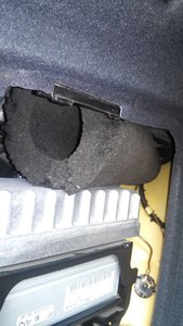

    Нет, она стоит на уровне спинки заднего сиденья, точнее за за той узкой частью что закреплена на арке колеса.
