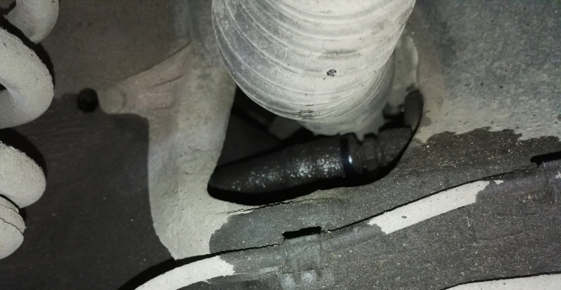

    Потёк шланг, не могу понять, что за шланг, находится возле переднего левого колеса, там их два, который толще.

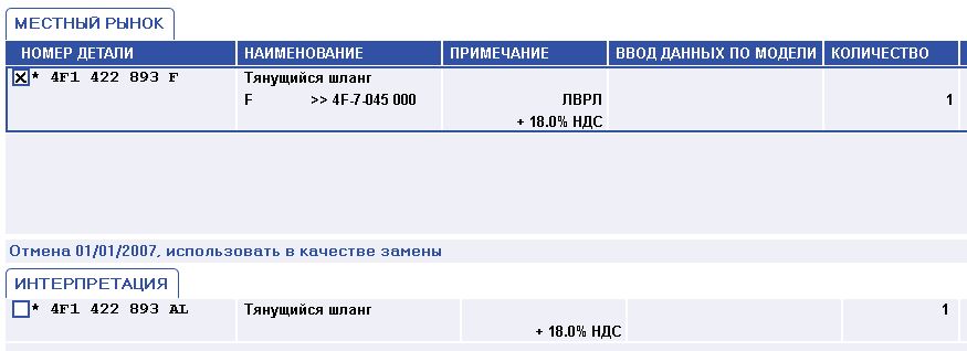

    Если не ошибаюсь - тот, что ближе и с "завитушками" (трубка кольцами идёт) - это подача (напорная магистраль): 4F1 422 893 AL.

    Я так понял этот шланг,который обведён на картинке. Только код детали немного другой, разница в последних буквах 4F1 422 893 F.

    Когда-то, лет 10 назад, он таковым и был.

    Сложно ли его менять, если делать это самому?

    Несложно, тока неудобно. Два пустотелых болта, на рейке и насосе - и усё. Ну и заполнить систему.

    Спасибо за помощь.
