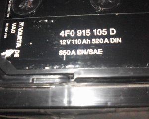

    Любой напиши,или замени одну цифру в существующем номере,производитель тоже любой.
    Alex_z нравится это.

    И последний вопрос - можно просто клемы снимать со старого,ставить новый и прикручивать клеммы? Ничо там не "слетит" в мозгах ? Или на время замены нужно под капотом подать питание с другого аккума?
  3. АндрейР
    АндрейР Желаю чтобы все!
    19 апр 2004
    66.174
    A3\8P\2,0Т\Q
    Просто снимай и ставь,возможно появятся ошибки,сотрёшь "шнурком" и всё.
    P.S. Да стёкла могут "забыть" режим авто закрытия\открытия,нужно "обучить" заново.

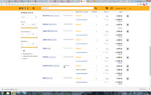

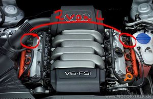

    Всем Привет =)) Умер один из клапан регулировки фаз грм вот они ventil-3177998359970579060.JPG

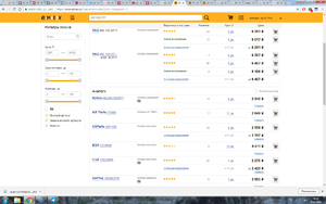

    Хочу поменять оба. Какой фирмы лучше купить вот что предлагается клапан 2.png клапан.png
  5. fima76
    fima76 Живу я здесь
    2 июн 2012
    3.134
    A6 Avant 2,7BPP07г
    Оригинал,Пулман,КуатроФени.Вот такой порядок предпочтений
