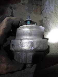

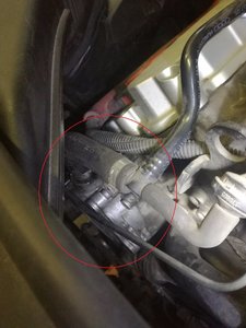

    Мне обещали без снятия подрамника поменять
    Да и на драйве видел посты,что меняли без снятия оного
    Нафига его снимать-то?

    Вот это уже по делу. С подрамником и дурак снимет. Вот думаю с ямой нормально будет или лучше на подьемником ?

    Мне кажется подъемник всяко удобней ( в любой ситуации)
    зы... я так понял, самое неудобное там - отвернуть гайку левой опоры сверху (очень мало места и неудобно). Кто-то брал ключ накидной на 13 и сгибал его, еще видел кто-то отпиливал его (ключ), и уже оставшимся куском с помощью подручных средств дальше откручивал. Как-то так

    Эльза пишет что подушку откручивать вместе с кронштейном двигателя, предварительно открутив алюминиевый кронштейн подрамника

    Вполне ямы достаточно, мне ямы хватило даже что бы подрамник снять поставить.

    Принять меры, чтобы двигатель не упал вниз, освободить крепление стабилизатора на консолях.
    Потом по одной снимать консоли и менять подушки.
    Можно крутить верхнюю гаику опоры, а можно как в ELSA - снимать с опорой.

    А двигатель никуда и не денется, он будет висеть на передней опоре. Так что поддомкрачивать двигатель не обязательно.

    Да уж лучше поддомкратить я думаю
