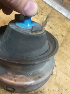

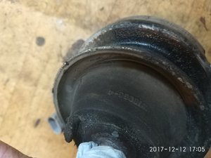

    Ну вот вам, други, результат и предварительные ощущения.
    Диагноз снятым опорам при отсутствии красных потёков, которые иногда воспринимаются как единственный признак выхода их из строя:
    в целом не сказать что подушки мертвы, но резиновая часть обеих опор просела примерно на 0.5 - 0.7см в сравнении с новыми, на фото видны чистые места - это что типа складок где резина терлась сама об себя. Можно добавить сюда, утраченные со временем, качества резины как таковой.
    В итоге: визуально мотор приподнялся, не смотря на кажущуюся малой величину проседания подушек; передняя опора (грибок) встала в правильное положение без всяких манипуляций с рамкой; по, если можно так выразиться, "тактильным" ощущениям во время поездки от места ремонта до дома работа дизеля в целом показалась более ровной и менее трясучей (в плане "дизельной вибрации") как при резком ускорении, так и при плавном движении в режиме газ-тормоз в городском потоке нежели раньше.
    Как то так, ребята.
    P.S. По случайному стечению обстоятельств до меня мастер менял опоры на BBJ, так вот там они были реально в мясо) на резине как будто грыжи уже полезли) и, кстати, без красных следов! :umnik:
    Всем добра!
