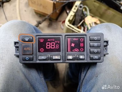

    Обогрев заднего работает исправно.
    Не работает нагрев воздуха тенами(левая верхняя кнопка, над кнопкой АВТО),т.е. вентилятор включается, а воздух не греется! Когда запускаешь машину, бывают ситуации в необходимости быстрого обогрева лобового стекла. Ранее функция работала исправно (года 3 назад). В сервисы машину отдаю редко. (мало в них у нас спецов), но как-то пришлось отдать. Функцией быстрого обогрева пользуюсь редко и в позапрошлом году включил, а не греет! ну и позабыл, отпустил вопрос. В прошлом году было тепло, нужды не было. Ну а сейчас стоит в ремонте, ну и вспомнилось. Порылся нашел пару тем. Но так и не понял как коммутируются тэны. Схемы немецкие так и не научился читать. Но в драйве, в вышеуказанной теме, говорится о 2-х реле стоящих у ног переднего пассажира Открыл - колодки на месте. Полагаю что их, релюхи, просто в сервисе, когда ранее был, позапрошлым, вроде, летом экспроприировали., а так как летом они не фунциклируют, то до осени - начала зимы я и не мог определить, что сей узел не работает. Сейчас нашел 114 на авито - 6000 - жаба давит. Нужен спец, не примерно, могущий подсказать есть ли замена этой релюхи без переделки.

    Так обду́в на лобовое стекло вверх есть или нет? На климе кнопочки со стрелками вверх , вниз., в лицо реагирует

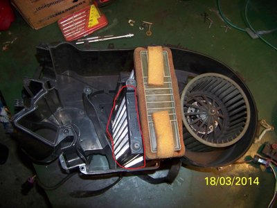

    Как-то так:
      199,3 КБ
      26

    Я думаю что предпусковой подогреватель это нечто иное, работает на другие задачи. Кстати я ссылку на драйв давал, там какие-то реквизиты в названии. Попробуй забить по ниму.
    https://www.drive2.ru/l/3313104/
    https://www.drive2.ru/l/8389064/
    https://www.drive2.ru/l/8402744/
    https://www.drive2.ru/l/3754044/
    Нашел сегодня, буду разбираться. Любой совет, подсказка - приветствуется! Всем доброй ночи и удачи. Спасибо неравнодушным!
