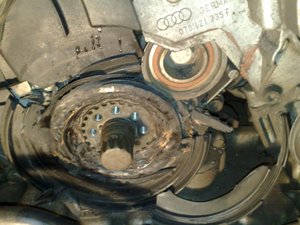

  12. Денис из Самары
    Денис из Самары Участник форума
    1 июл 2010
    286
    А6 2,4 кватро 03г.
    Разобрал и ничего не понял. Почему все-таки оборвало ремень. Ремень уже ничего не подскажет, его разорвало в тряпки и намотало на звезду.

  13. Денис из Самары
    1 июл 2010
    286
    А6 2,4 кватро 03г.
    все ролики и помпа крутятся мягко.
  14. Alex-electro
    Alex-electro Завсегдатай
    31 дек 2014
    606
    A6/C5 2.8 ACK 98г. Mono Ручка LPG
    Маcла вроде не видно...
    Ну значит такой ремень, может до продажи хранился не правильно, год выпуска на нем еще можно рассмотреть?
    Головы снял уже?
  15. Денис из Самары
    1 июл 2010
    286
    А6 2,4 кватро 03г.
    Масла нет, все сухо. Нет, головы не снял, но готовы к снятию они. Какой ремень ставить теперь не знаю. Неужели качество такое.

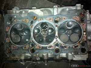

  18. alexson.75
    alexson.75 Старожил
    16 дек 2010
    14.365
    A6/C5 03г.2.4Q Avant,АКПП
    я бы советовал ставить оригинальные комплекты ГРМ(ремень,ролики,помпа,натяжитель,рычаг натяжителя),на все доводы сторонников заменителей (которые на фразу "ставить только оригинал",говорят:-"дануна,дешевле поставить ina,dayco,contitech,hepu и т.д.,ведь в упаковке оригинала будут лежать они,зачем переплачивать?"),в принципе ты ответил своей ситуацией и сможешь на своем опыте составить смету экономии поставив не оригинал,а заменитель,
    мое конечно тебе сочувствие,но вприантов может быть множество,вот один из них и заметь не самый печальный
    думаю понятен смысл слов,что характер повреждений и стоимость восстановления,покажет исключительно в крытие,убеждать себя что только погнуло клапана,не стоит,думай о лучшем,но расчитывай на худшее.
  19. Денис из Самары
    1 июл 2010
    286
    А6 2,4 кватро 03г.
    Привет, брал в existe. Менял сам, не первый раз для меня это.
    К помпе и роликам претензий нет, крутятся мягко, как новые.
    Головы снял. Касание было на вскидку в трех цилиндрах, но к счастью не так как в посте выше.
