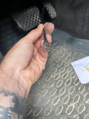

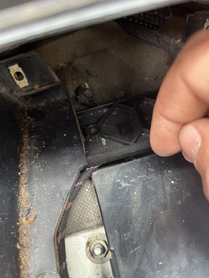

    Добрый день, аудиводы. Недавно стал обладателем а6с5 98 гв 1,8т, типтроник. Сейчас разбираюсь что к чему. Лазил в машине и наткнулся на оборванный трос где педали идущий к селектору. Поясните пожалуйста, что за трос. Коробка переключает, машина едет

    Быстрей всего от замка зажигания .
    Он для того нужен чтоб вы немогли вытащить ключь пока непереведете селектор в паркинг.

    В принципе как вариант, пред. хоз говорил, что ремонтировали замок зажигания

    попробуй оставить коробку в нейтрали, заглушить авто и вытащить ключ. скорее всего у тебя получится это сделать, а не должно

    Вчера так и попробовал сделать, ключ вытаскивается

    значит это предохранительный трос или как он там называется, который не дает вытащить ключ из замка
