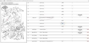

    Повторюсь еще разок. Хочу заменить трубку которая от вакуумной системы на движке уходит в левое крыло на вакуумный ресивер(снеговик) Вопрос: кто знает конкретно номер этой трубочки?

    по каталогу вот так..нужно резать под размер эту трубку...

    спасибо! буду заказывать

    заказывай смело, мне подошло N 020 13 91, правда оказалась белого цвета
