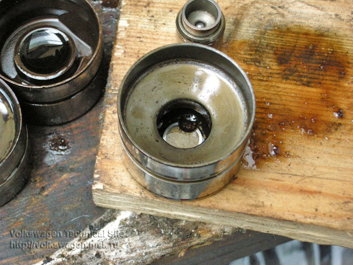

    Подскажите, собрал голову, но несколько впускных клапанов не закрываются. Как устранить это, гидрики неработают?
  4. Schpuntick
    Schpuntick Живу я здесь
    22 июл 2012
    1.091
    A6/C5 2.4Q 98г.
    После замены гидриков нельзя проворачивать КВ в течение 20 мин. во избежание соударения клапанов с поршнями.
    Видимо, нужно подождать 20 мин:)
  5. Nikolay45
    Nikolay45 Участник форума
    22 мар 2012
    227
    А6
    #25 Nikolay45, 18 май 2013
    Гидрики не менялись.
    причина найдена, они просто заклинили, так как прошлый хозяин толи масло долго не менял толи заливал го...о.
    гидрики осушил, один сломался (видимо от старости(лопнула в нём пружина, продул воздухом) промыл бензином и карбом, теперь они сухие и без грязи (наверно) но работают, клапана закрылись.
    Теперь всё готово к запуску, осталось только дождаться нового гидрика и собрать вторую голову на блоке(((
    Также добавлю, что КВ стоит в 45 градусов дальше ВМТ, при этом не один клапан до поршня не дотянется, после установки всех распредвалов по меткам (там второй горшок открывается), поставлю рамку-фиксатор, переведу РВ в ВМТ и вверну в него фиксатор.
  6. T-max
    T-max Живу я здесь
    6 янв 2005
    1.848
    C4/C5 Avant`ы
    Гидрик получяют много свободного хода когда гнутся клапана и недоходят до своего места,вот они и надуваются маслом,становятся "толще".
    Лечю так:держа в руках постукиваю в деревяную доску пока невыпадает внутреняя чясть,тогда в этой части видна щель,в ней шарик,нажимаю иголкой тот шарик и масло выливается из гидрика тем ослабляя его натяг.После того можно спокойно собирать,зависать клапана небудут,при первом пуске двигателя постучят компенсаторы минут 5 пока ненабирут масла и все.

    Как ты их разбираешь? они в цилиндре стоят!
    Ремень на два распредвала один, нагрузка на него большая.
    После разбора и кручения ключом, он вывозит много, проверено (лучше не доводить)

    вываливается внутреняя часть при постукивании,а там с другой стороны шарик

    стукал, они сцуки стоят на месте.
    тиски им в помощь.
    как выпадает основной механизм поделись, а то прокачивать и очищать в слепую глупо, а при вытаскивании можно ставить плунжера с ваз 2112

    Бъешь об доску и они сцуки вываливаются,некоторые очень легко,другие туго сидят но вылазиют полюбому.
    Тут плоскогубцами их вытягивает:
    http://vwts.ru/forum/index.php?showtopic=113549

    у меня один всё равно не пригоден после "восстановления")
    Конструкция почти такая, но не выколотишь, они запресованы

    Спасибо T-max :beer: вчера ещё с утра всётак решил прорить данную идею по выколотке и о чудо он вылез от туда, но плунжер был внутри с корпусом прям западлицо, не стал с ним мучаться, а вытащил из другого (был у меня "лишний" впускной с вмятиной от распредвала) с него снял напряжение и установил в корпус выпускного, теперь всё нажимается отлично. Головки обе собрал и поставил теперь осталось ремень поставить и всё остальное и в путь.
