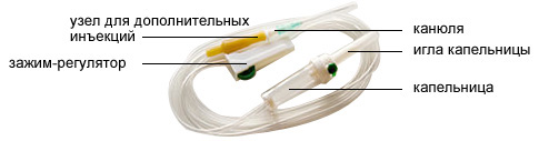

    зато дёшево и практично!
    их было изначально два.
    Второй скорее всего сломали и заляпали ху..нёй (так было у меня до меня).
    я свой восстановил так: взял пластмассовый двойник (кануля :D с капельницы см.картинку), расшерудил одно заляпаное отверстие - вставил двойник и посадил на герметик.
    Второе отверстие также восстановил.
    На такие двойники, белый тазовский вак.шланг как раз подходит :up:

    Вакуум вроде работает, при высасывании воздуха язык присасывало, не сказал бы что сильно но присасывало, я правильно понял что от капельницы нужна жёлтая штука с картинки, её вставить в отверстие и замазать герметиком ?

    Не желтая, а белая/прозрачная, на которую игла надета.

    Делаю не я, я распечатываю ответы на принтере и мой друг который более менее понимает в технике крутит гайки, я уже не одну проблему с машиной решил благодаря этому форуму, на данный момент такой прикол, плавали обороты, снял шланг от вакуума который был подключен к карбу, плавание оборотов пропало, стало быть вруоз работает, правильно или нет хз, завтра будем крутить трамблёр и настраивать зажигание, предварительно подключив вруоз к коллектору, купил сегодня капельницу и баксидку, ещё герметик имеется, что получится отпишу.
