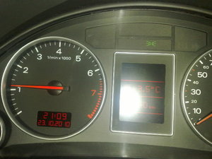

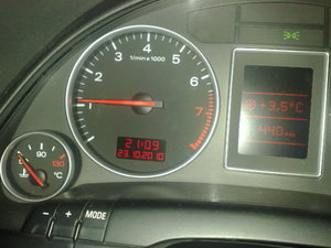

    После некоторых исправлений в двигателе,могу отписаться о холодном пуске! Сразу после пуска стрелка тахометра поднимается на 1200 длительность (секунды) и снижается на 1000 длительность (минуты) затем падает до 950 и на этих оборотах происходит основной прогрев,за бортом +3. думаю такой прогрев и должен быть!
