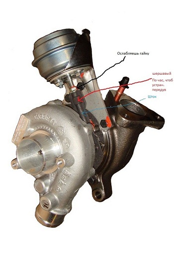

    вот точнее. похоже на мою турбинку

    Патрубки маслянистые могут конечно быть и при нормальной турбе, ты посмотри в интеркуллере и в любом нижнем патрубке.
    А так конечно очень похоже на полностью не рабочий актуатор турбины, либо клапан его управления N75. Смотри шток как пмсали выше или в форуме пошукай здесь куча тем про это. И ЕГР ОБЯЗАТЕЛЬНО заглуши заглушкой чтобы не влиял никак, если заклинило его в открытом состоянии (потом так и оставляй:)).

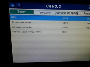

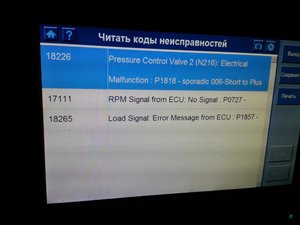

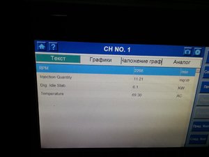

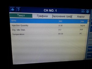

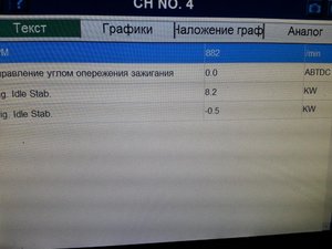

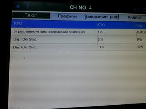

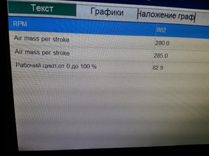

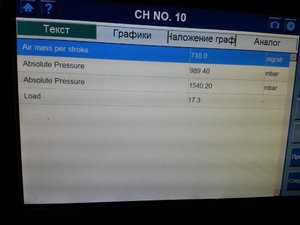

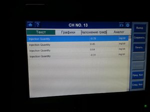

    Парни кто может разшифровать все это?
  5. antonAAA
    antonAAA Новичок
    9 апр 2012
    43
    A4 avant 2.0TDI 06
    Первый файл это ошибки по коробке.. остальнре это измерения разных групп на разных оборотах
  6. proxy
    proxy Живу я здесь
    25 авг 2013
    4.135
    Никто тебе это нормально не расшифрует! неужели проблема купить шнурок и снять нормально логи, по тем группам которые я ранее писал. И ОЖ должно быть больше 85*

  10. Raider218
    Raider218 Живу я здесь
    8 июл 2012
    1.260
    Алтайский край
