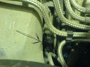

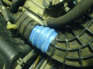

    нашел обрыв обоих проводов фишки на биметаллическую пластину дополнительного воздуха и подсосы на черепахе(вроде так называется) замазал силиконовым герметиком и намотал побольше изоленты(когда подсох герметик) сейчас что на бензине что на газу держит обороты не гуляют!!!
    тепеть меня нервируют еще две проблемы:
    1.толька на газу при резком повороте руля машина глохнет(на ходу)
    2.при +20 - +30 градусах летом должны ли быть прогревочные обороты?

    хотел спросить!чем правельно и надежней заклеить черепаху?
