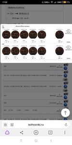

    Да, такая же история. У меня коробка CGT, разгон с места хороший но максималка тухлая. На трассе высокие обороты приходится держать. У тебя вроде тоже с короткими передачами. Можно поменять коробку на ССЕ или CDY...
    Вот фото твоей и CDY
