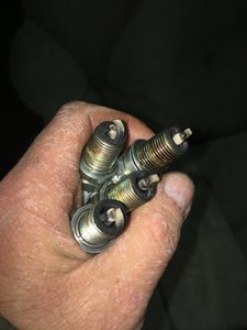

    В общем вот. Кто что скажет?

    Не троит?
    Свечи давно менялись?
    Расход не увеличился?

    Не троит. Свечи в том году менял. Вчера снимал их мерил компрессию. Она увеличена 15 во всех. Видимо кокс.
    Расход увеличился.....когда летом перешел на 21 колёса)))
    Форсы видимо льют((( Заглушил и сразу смотрел.

    Свечи можно и поменять уже...

    А что со свечами? Цвет отличный, пробег всего 20000 на них. Не пердят не троят.

    Свечи все такого цвета? Или есть все таки чёрные?

    Свечи все такие. Поверь мне. Обманывать нет смысла.
