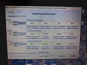

    Добрый вечер, а6с4 2.6 abc акпп, вопрос по оборотам? при плавном нажатии на педаль газа и последующем ее отпусканием есть провалы в оборотах, машина пытается глохнуть (может и заглохнуть), сразу заводится без проблем, часто проявляется на светофорах, если заводить на холодную то работает ровно до первого нажатия на педаль, потом обороты начинают гулять..
    Перебрал впускной коллектор, проверил на подсосы, почистил рхх (сопротивление 47.1Ом вроде норм), дроссельную заслонку (смущает сопротивление на 1-2контактах 1.1кОм, где-то видел от 1.5 должно быть), датчик ВВ, заменил кольца форсунок, давление топлива в норме...
    Подскажите 6 группа 3 окошко там где 0 значение это что за датчик?...
    Могут ли обороты плавать и глохнуть из-за датчика холла (на левой голове)

    #58 Игорь50, 21 янв 2022
    Спасибо, это норм показания для мотора abc?
