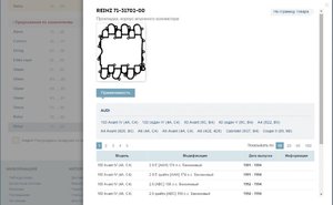

    вот мне под номером 11 надо
  14. Meow
    Meow Живу я здесь
    4 мар 2015
    1.197
    100/C4 2.3 AAR
    #34 Meow, 7 янв 2016
    Номер 11 отображается надписью..
    Pемонтный комплект нижней части впускного коллектора
    Воздухозаб. шланг, нижн. часть
    Прокладка (самоклеящаяся)
    078 198 211

    На 2.6 АВС нет такой прокладки, там герметик. Прокладка на 2.8 ААН
  16. knyazevpit
    knyazevpit Старожил
    13 июн 2012
    5.146
    Коми респ.
    А6C4 2,6Q АКПП 97г.
    Сдается мне, что это для 2.8, а у него впускной коллектор кардинально отличается от 2.6 :shock:
  17. knyazevpit
    knyazevpit Старожил
    13 июн 2012
    5.146
    Коми респ.
    А6C4 2,6Q АКПП 97г.
    Ценник 8-12 т.руб вас устраивает? :shok:
  18. Meow
    Meow Живу я здесь
    4 мар 2015
    1.197
    100/C4 2.3 AAR
    Reinz бьётся на 2.6 АВС..
  19. Xitroman
    Xitroman Живу я здесь
    9 сен 2007
    3.038
    Саратовская обл.
    работяга А100/2.6+2,8 хендмейд 93г пневмотурботвинкватро AR/2.7т+торсен от V8
    Нет там никакой прокладки. Есть комплектная пластиковая часть коллектора, она имеет впаянный резиновый шнур по контуру примыкания.
    Нихера герметик не поможет, максимум на полгода. Там постоянное давление воздуха - герметик "продувается" очень быстро. Самый лучший вариант (кроме оригинального ремкомплекта за цену, сопоставимую с ценой голого целого движка на разборке) - бензомаслостойкий резиновый или силиконовый шнур 2..3 мм (нужно уточнить по месту точно не помню уже). Выковырить то что осталось, почистить/обезжирить, вклеить шнур и радоваться жизни еще минимум 5 лет.
    Это прокладка на 2,8, металлизированная, и пох, что бьется - нефуй по всяким тупым магазам смотреть, смотрите по исходнику-мурзилке - ЕТКе и Эльзе. Там коллектор полностью металлический, так что прокладка прокатывает.
