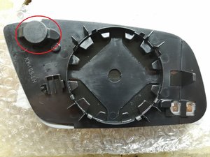

    серьезно? на рестайле греет всегда? это почему же? я ставил себе зеркала с рестайлинга и все было нормально на них. На оригинале стоит термовыключатель в самом зеркальном элементе, на задней части такой пластиковый выступ. Будут лупить всегда неоригинальные элементы без термовыключателя.

    скорее всего у тебя стоят неоригинальные зеркальные элементы, без термовыключателя.
    На С5, в отличии от A4B5 например, сделали эту функцию автоматической. Т.е. если на B5 они врубались вместе с обогревом заднего стекла, то на С5 решили от этого уйти и подали питание на обогрев зеркал всегда при включенном зажигании, а регулировку уже воткнули в корпус самого зеркального элемента. Т.е. у тебя в зеркальном (оригинальном) элементе уже встроен термовыключатель, выглядит он как боченок такой на задней части элемента, и отрубает питание на обогрев в зависимости от температуры.
    Соответственно если поставить элемент, например от B5 без термовыключателя, он будет естественно дешевле, тоже с обогревом, но предназначен для включения кнопкой, а на твоем кузове будет греть всегда!
  9. dimka80b4
    dimka80b4 Редко здесь
    25 май 2012
    2.696
    Калужская обл.
    Allroad A6C5 2.5TDI
    вот эта бобышка и есть термовыключатель. вроде как элемент неоригинал на фото, уже не помню, но рестайлинг и уже с ним. На оригинале выглядит этот выключатель плюс минус также

    У меня ранний рестайл 04.2002г и стоит элемент как на фото у dimka80b4,при температуре на экране БК +15 обогрев работает,а при +17 уже не включается.Тут скорей от года выпуска и номеа шасси по вину,как пишет exist.Например у меня 4В-2-118000 и натяжной ролик грм,натягивается гидравлическим натяжителем,а с 4В-2-120000,ролик натяжной уже с пружиной и это уже 2003 г.
